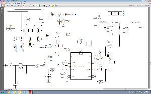

občasno ni zvoka na vseh izvorih ,je imel gdo že takšen primer lp

SMD kondenzatorji 1uF na matični plošči

okoli tonskega ali vse lp

C-1165 in C-1159 oba 1uF/50V ---SMD v obliki ploščice
